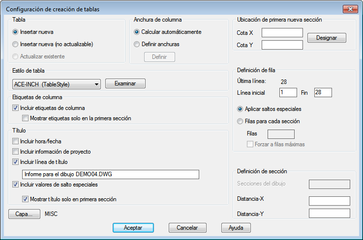

Permite especificar las opciones que se utilizan al insertar un informe como una tabla.
Lista de opciones
Se muestran las siguientes opciones.
Tabla
- Insertar nueva
- Permite insertar una tabla nueva que se puede actualizar si se vuelve a ejecutar el mismo informe.
- Insertar nueva (no actualizable)
- Permite insertar una tabla nueva que no se actualiza si se vuelve a ejecutar el mismo informe.
- Actualizar existente
- Permite actualizar una tabla existente si coincide con el informe actual.
Si una tabla existente reúne todas las condiciones siguientes se considera una coincidencia del informe actual.
- La tabla existente es para el mismo informe como, por ejemplo, Lista de materiales del esquema; Formato cuadrado normal.
- La tabla existente es para el mismo ámbito como, por ejemplo, Dibujo activo o Proyecto activo.
- La tabla existente utilizaba el mismo formato de archivo. Si la tabla se inserta sin especificar un archivo de formato, es una coincidencia en caso de que no se utilice un archivo de formato para el informe que se está ejecutando.
Estilo de tabla
- Lista de selección
- Muestra el estilo de tabla en el dibujo actual o en TableStyle.dwg.
- Examinar
- Permite buscar otro dibujo y añadir los estilos de tabla deseados del dibujo a la lista de selección.
Etiquetas de columna
- Incluir etiquetas de columna
- Controla si deben utilizarse los encabezamientos de columna como primera fila de la tabla.
- Mostrar etiquetas solo en la primera sección
- Si la tabla se divide en varios objetos de tabla, controla si deben incluirse las etiquetas de columna en cada sección de la tabla.
Título
- Incluir hora/fecha
- Controla si deben incluirse la hora y la fecha del informe en el título de la tabla.
- Incluir información de proyecto
- Controla si deben incluirse las líneas de descripción del proyecto en el título de la tabla. Controle las líneas de descripción que se incluyen en el cuadro de diálogo Descripción de proyecto.
- Incluir línea de título
- Controla si debe incluirse el texto del título escrito en el cuadro en el título de la tabla.
- Incluir valores de salto especiales
- Controla si deben incluirse los valores que controlan los saltos especiales en el título de la tabla.
- Mostrar título solo en primera sección
- Si la tabla se divide en varios objetos de tabla, controla si debe incluirse el título en cada sección de la tabla.
Capa
Permite especificar la capa en la que se colocará la tabla.
Anchura de columna
Permite especificar el método que debe utilizarse para calcular la anchura de las columnas.
- Calcular automáticamente
- Permite especificar el cálculo de la anchura de la columna según los valores de texto de la columna.

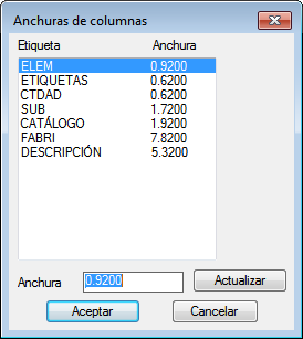

- Definir anchuras
- Permite especificar la anchura específica definida para cada columna.
- Definir
- Permite abrir un cuadro de diálogo en el que se puede definir una anchura para cada columna.
Ubicación de primera nueva sección
Permite especificar dónde colocar la tabla en el dibujo.
- Cota X
- Permite definir el valor de la coordenada X de la esquina superior izquierda de la tabla.
- Cota Y
- Permite definir el valor de la coordenada Y de la esquina superior izquierda de la tabla.
- Designar
- Permite cerrar temporalmente el cuadro de diálogo para que pueda hacer clic en una ubicación de la pantalla y definir las coordenadas X e Y.
Si los valores se dejan en blanco, se le solicitará el punto de inserción cuando haga clic en Aceptar.
Definición de fila
- Línea inicial/Fin
- Líneas primera y última del informe que desea incluir en la tabla. Los valores por defecto incluyen el informe completo.
- Aplicar saltos especiales
- Permite cortar el informe en varios objetos de tabla en función de la opción Saltos especiales seleccionada en el cuadro de diálogo Generador de informes.
- Filas para cada sección/Filas
- Permite especificar que se corte el informe en distintos objetos de tabla según el valor del cuadro Filas.
- Forzar a filas máximas
- Permite especificar si deben añadirse líneas en blanco al final de una sección de la tabla hasta que el número de filas iguale el valor del cuadro Filas.
Definición de sección
- Secciones del dibujo
- Permite especificar el número máximo de secciones de tabla que se insertarán en cada dibujo. Un valor en blanco indica un número ilimitado de secciones en un dibujo.
- Distancia X
- Permite especificar la distancia X desde el final de una sección de tabla hasta el principio de la siguiente. Este valor se utiliza cuando hay varias secciones en el mismo dibujo.
- Distancia Y
- Permite especificar la distancia Y desde el final de una sección de tabla hasta el principio de la siguiente. Este valor se utiliza cuando hay varias secciones en el mismo dibujo.
