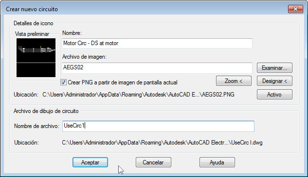

Nuevo circuito.
Nombre: Circuito de motor: DS en motor
Archivo de imagen: haga clic en Activo y seleccione Crear PNG a partir de la imagen de la pantalla actual.
Nombre de archivo: UserCirc1
Punto base:
Seleccione el punto de conexión de cables de la extrema izquierda donde el circuito se une al cable de bus vertical de la izquierda
Designe objetos:
incluya en una ventana el circuito de izquierda a derecha para capturar todos los componentes y cables, pero excluya el bus vertical y pulse INTRO.
El circuito se guarda en la carpeta de usuario de AutoCAD Electrical toolset. Se puede acceder a él rápidamente desde el menú de símbolos Insertar componente o desde la herramienta Insertar circuito guardado.

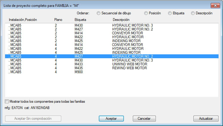

Ahora, la etiqueta M427 aparece en el cuadro de edición Etiqueta de componente. Observe que los cuadros de descripción, referencia cruzada y código de posición también se han actualizado.
Los componentes estarán enlazados. Si vuelve al dibujoAEGS04.dwg y observa la bobina del motor de arranque, verá que muestra referencias a los tres contractos secundarios (además de un contacto de sello alrededor de PB427).

Observe que el fusible, el seccionador y el motor se vuelven a etiquetar automáticamente en función de las posiciones de referencia.
Ahora, la etiqueta M430 aparece en el cuadro de edición Etiqueta de componente. Observe que los cuadros de descripción, referencia cruzada y código de posición también se han actualizado.
