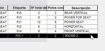

  3. El conector añadido en Inventor se muestra en el cuadro de diálogo Selección de conector. Seleccione la fila del conector.

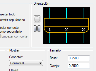

  4. En la parte inferior del cuadro de diálogo, haga clic en Detalles.
  5. En el menú de visualización del conector, haga clic en Horizontal.
    La visualización del cuadro de diálogo cambia a horizontal.
  6. Haga clic en Insertar.

  8. En el cuadro de diálogo Selección de conector, haga clic en Conectar por cable. AutoCAD Electrical toolset conecta los polos tal como se ha especificado en Inventor.
