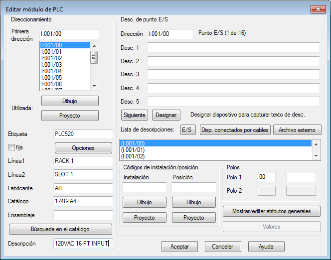

    Designe el componente/cable/cuadro de posición que EDITAR:
     seleccione cualquier punto en la parte superior del módulo de PLC
    Aparecerá el cuadro de diálogo Editar módulo de PLC.
    Este cuadro de diálogo proporciona espacios para introducir texto de descripción para cada punto de E/S. Se puede suponer que las descripciones que ya se han asignado a los finales de carrera conectados son similares a las que se desean utilizar para las descripciones de punto de E/S de PLC.

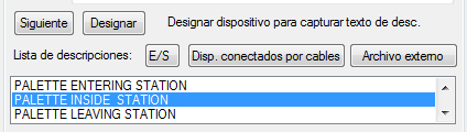

  3. En el cuadro de diálogo Editar módulo de PLC, haga clic en Disp. conectados por cables.
    AutoCAD Electrical toolset sigue el cable conectado desde cada puntos de E/S hacia atrás. Si encuentra un componente conectado, se recuperará el texto de descripción del componente. Cada descripción aparece en una lista del cuadro de diálogo.
  4. Para la primera dirección de E/S (I:11/00), seleccione la primera descripción (ESTACIÓN ENTRADA PALET) en la lista de dispositivos extraída.
    Aparecerá el cuadro de diálogo Confirmación.
  5. Asegúrese de que se ha especificado la descripción correcta y haga clic en Aceptar.
  6. Haga clic en Siguiente para resaltar la dirección de E/S 1:11/01 en la lista Direccionamiento.
    Automáticamente, se resaltará la descripción del dispositivo correspondiente.
  7. Seleccione la descripción resaltada, PALET DENTRO ESTACIÓN y haga clic en Aceptar.
  8. Repita este proceso para el punto I/O restante.
    Nota: Como alternativa, puede utilizar la opción Designar para capturar texto de descripción existente desde un dispositivo conectado. Para ello, en el cuadro de diálogo Editar módulo de PLC, haga clic en Designar y, a continuación, seleccione el componente cuyo texto desea copiar. AutoCAD Electrical toolset lee los valores de texto DESC existentes en el componente y transfiere una copia a los cuadros DESC en el cuadro de diálogo Editar módulo de PLC.
  9. En el cuadro de diálogo Editar módulo de PLC, haga clic en Aceptar.
    Las descripciones aparecerán en el módulo.
