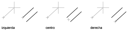

La línea de arrastre es una línea elástica que determina la ubicación de una línea doble. Puede controlar si la línea doble está centrada o desplazada a la derecha o a la izquierda de la línea de arrastre.
Un valor negativo de desfase coloca el lado desplazado de la línea doble a la izquierda de los puntos especificados, mientras que un valor positivo sitúa el lado desplazado a la derecha. Defina derecha e izquierda imaginando que se encuentra de pie en el punto inicial de la línea y mira hacia el punto final.
