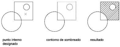

Determina un contorno a partir de objetos existentes que forman un área cerrada alrededor de un punto específico.
Mientras especifica puntos internos, puede hacer clic con el botón derecho en el área de dibujo en cualquier momento para mostrar un menú contextual con varias opciones.
Si activa Detección de islas, los objetos que encierran áreas situadas dentro del contorno más externo se identifican como islas. La forma en que SOMBREA detecta objetos mediante esta opción depende del método de detección de islas especificado.

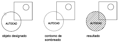

Determina un contorno a partir de objetos seleccionados que forman un área cerrada.
Los objetos interiores no se detectan automáticamente. Debe designar los objetos dentro del contorno seleccionado para sombrearlos o rellenarlos conforme al estilo de detección de islas actual.
Cada vez que hace clic en Seleccionar objetos, SOMBREA borra el conjunto de selección anterior.
Mientras designa objetos, puede pulsar el botón derecho del ratón sobre el área de dibujo en cualquier momento para mostrar un menú contextual. Puede deshacer la última designación o todas las realizadas, cambiar el método de selección, cambiar el estilo de detección de islas u obtener una vista preliminar del sombreado o del relleno.

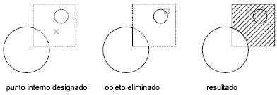

Elimina de la definición de contorno cualquier objeto previamente añadido.
Elimina objetos de la definición de contorno.
Añade objetos a la definición de contorno.
