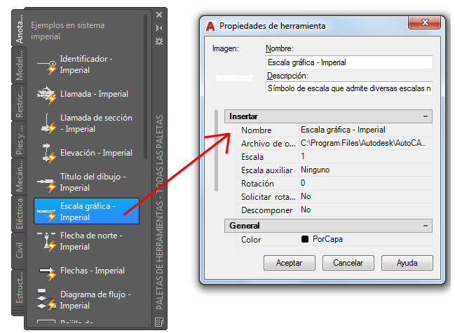

Las propiedades de cualquier herramienta de una paleta de herramientas se pueden modificar.
Una vez que la herramienta está en una paleta, puede cambiar sus propiedades. Se puede, por ejemplo, cambiar la escala de inserción de un bloque o el ángulo de un patrón de sombreado.
El cuadro de diálogo Propiedades de herramientas, al que se accede desde el menú contextual de cada herramienta, incluye los siguientes grupos de propiedades:

Especificación de modificaciones de propiedades de las herramientas
El cuadro de diálogo Propiedades de herramientas proporciona áreas que permiten modificar las propiedades. Esta característica puede ahorrar tiempo y reducir errores, ya que las propiedades se definen de forma automática cuando se utilizan herramientas para crear ciertos objetos.
Por ejemplo, las modificaciones de las propiedades de las capas afectan al color, el tipo de línea, el grosor de línea, el estilo de trazado y la transparencia. Si desea que se coloque un sombreado en una capa especificada, independientemente del parámetro de capa actual, las modificaciones de las propiedades se resuelven de la siguiente manera:
