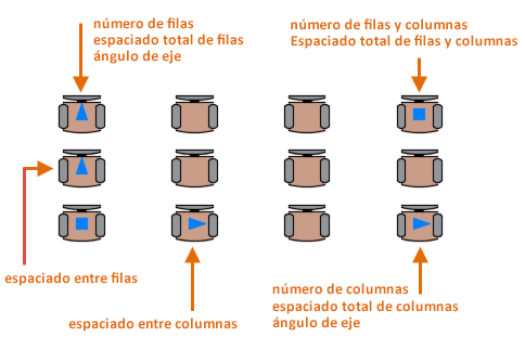

En el caso de las matrices asociativas, puede realizar ediciones directamente con pinzamientos, con las opciones de menú del pinzamiento, que aparecen cuando se mantiene el cursor sobre este, o mediante el comando EDITARMATRIZ desde la ficha contextual o la solicitud de comando. Por ejemplo, aquí se muestran los controles principales de una matriz de sillas. Las matrices de camino y las matrices polares tienen unos controles similares.
