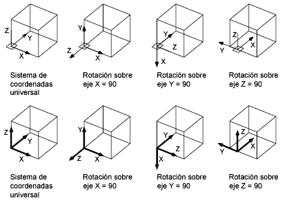

Gira el SCP actual alrededor de un eje especificado.
Señale con el dedo pulgar derecho en la dirección positiva del eje X y curve los dedos. Los dedos doblados indican la dirección de rotación positiva alrededor del eje.
Señale con el dedo pulgar derecho en la dirección positiva del eje Y y curve los dedos. Los dedos doblados indican la dirección de rotación positiva alrededor del eje.
Señale con el dedo pulgar derecho en la dirección positiva del eje Z y curve los dedos. Los dedos doblados indican la dirección de rotación positiva alrededor del eje.
Se puede definir cualquier SCP especificando un origen y una o más rotaciones alrededor de los ejes X, Y o Z.
