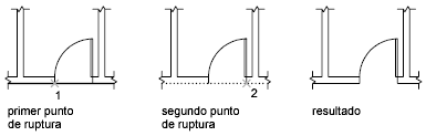

Puede partir un objeto en dos creando un hueco entre ellos, o sin hueco. Asimismo, puede unir objetos para crear un único objeto o varios objetos.
Utilice el comando PARTE para crear un hueco en un objeto, lo que originará dos objetos con un hueco entre ellos. El comando PARTE suele utilizarse para crear espacios para una inserción de bloque o de texto.
Para partir un objeto sin crear un hueco, especifique los dos puntos de partición en la misma ubicación.
Se pueden partir la mayoría de objetos geométricos excepto los bloques, las cotas, las líneas múltiples y las regiones. Como alternativa, utilice DESCOMP en estos tipos de objetos y cree cortes en la geometría disociada. Si la variable de sistema COMMANDPREVIEW está activada, se muestra una vista preliminar interactiva del resultado del comando.
