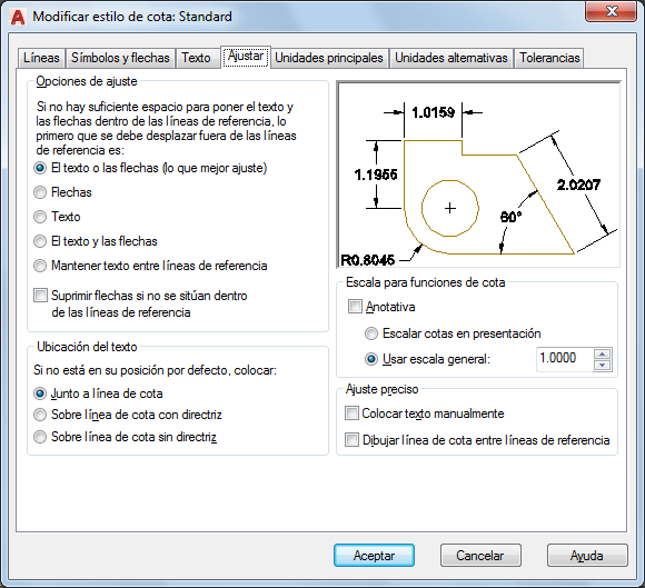

Se muestran las siguientes opciones.
Controla la ubicación del texto y de los extremos de cota en función del espacio disponible entre las líneas de referencia.
Cuando hay espacio disponible, el texto y los extremos de cota se colocan entre las líneas de referencia. En caso contrario, el texto y los extremos de cota se colocan de acuerdo con las opciones de ajuste. (Variables de sistema DIMATFIT, DIMTIX y DIMSOXD)
Mueve el texto o los extremos de cota, lo que mejor se ajuste, fuera de las líneas de referencia (variable de sistema DIMATFIT).
Mueve primero los extremos de cota fuera de las líneas de referencia y, a continuación, el texto (variable de sistema DIMATFIT).
Mueve primero el texto fuera de las líneas de referencia y, a continuación, los extremos de cota (variable de sistema DIMATFIT).
Si no hay suficiente espacio disponible para el texto y los extremos de cota, mueve ambos fuera de las líneas de referencia (variable de sistema DIMATFIT).
Siempre ubica el texto entre las líneas de referencia. (Variable de sistema DIMTIX)
Suprime los extremos de cota si no hay suficiente espacio disponible dentro de las líneas de referencia. (Variable de sistema DIMSOXD)
Establece la ubicación de texto de cota cuando éste se desplaza de la posición por defecto, es decir, la definida por el estilo de cota. (Variable de sistema DIMTMOVE)
Si se selecciona, mueve la línea de cota cuando se mueve el texto correspondiente. (Variable de sistema DIMTMOVE)
Si se selecciona, las líneas de cota no se mueven cuando se mueve el texto correspondiente. Si el texto se aleja de la línea de cota, se crea una directriz que lo conecta a dicha línea. La directriz se omite si el texto se sitúa demasiado cerca de la línea de cota. (Variable de sistema DIMTMOVE)
Si se selecciona, las líneas de cota no se mueven cuando se mueve el texto correspondiente. El texto que se aleja de la línea de cota no se conecta a la misma con una directriz. (Variable de sistema DIMTMOVE)
Establece el valor de escala general de la cota o la escala del espacio papel.
Indica que la cota es anotativa. Los objetos y estilos anotativos se utilizan para controlar el tamaño y la escala con los que los objetos de anotación se muestran en el espacio modelo o en una presentación.
Determina un factor de escala basado en la escala existente entre la ventana gráfica del espacio modelo actual y el espacio papel. (Variable de sistema DIMSCALE)
Cuando se trabaja en el espacio papel pero no en una ventana gráfica del espacio modelo, o bien en caso de que TILEMODE esté establecida en 1, se utiliza el factor de escala por defecto 1.0 o el valor de la variable de sistema DIMSCALE.
Establece una escala para todos los parámetros del estilo de cota que especifican el tamaño, la distancia o el intervalo, incluido el tamaño del texto y de los extremos de cota. Esta escala no cambia los valores de medición de la cota. (Variable de sistema DIMSCALE)
Ofrece opciones adicionales para colocar el texto de cota.
Ignora cualquier parámetro de justificación horizontal y sitúa el texto en la posición indicada en la solicitud Designe ubicación de línea de cota. (Variable de sistema DIMUPT)
Dibuja líneas de cota entre los puntos medidos, incluso cuando los extremos de cota se sitúan fuera de estos puntos. (Variable de sistema DIMTOFL)
Muestra imágenes de cota de ejemplo que presentan el efecto de los cambios realizados en los parámetros de estilo de cota.
