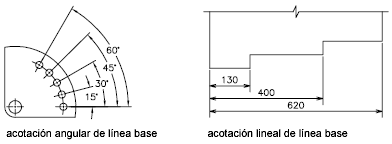

Crea una cota lineal, angular o de coordenadas desde la línea base de la cota anterior o la designada.
El intervalo por defecto entre cotas de línea base se puede establecer desde el Administrador de estilos de cota, ficha Líneas, Intervalo de línea base (variable de sistema DIMDLI).
