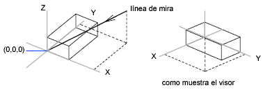

Define la línea de mira de una visualización 3D del dibujo.
Se muestran las siguientes solicitudes.
Crea un vector que define una dirección desde la que se puede ver el dibujo. La vista definida equivale a mirar al origen (0,0,0) desde un punto situado detrás de éste.

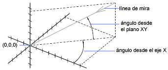

Especifica una nueva línea de mira mediante dos ángulos.
El primer ángulo se indica con respecto al eje X en el plano XY.
El segundo ángulo se precisa hacia arriba o hacia abajo a partir del plano XY.
