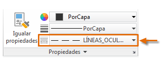

Antes de poder utilizar distintos tipos de línea, debe cargarlas en el dibujo con el Administrador de tipos de línea. Buscar
En el caso de los tipos de línea que utilice con frecuencia, puede cargarlos en un dibujo de plantilla. A continuación, cuando cree dibujos a partir de la plantilla, ya se habrán cargado los tipos de línea.
Los tipos de línea se establecen en un archivo de definición de tipo de línea (LIN). Al cargar un tipo de línea, seleccione el archivo de definición de tipo de línea y un tipo de línea específico en ese archivo. Hay disponibles dos archivos de definición de tipo de línea: acad.lin para unidades imperiales y acadiso.lin para unidades métricas.

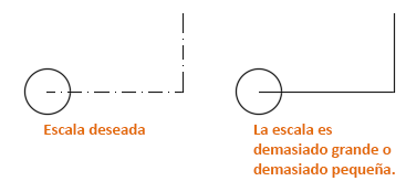

Si el tipo de línea de un objeto parece sólido, aunque se haya asignado un tipo de línea con un patrón, es posible que se deba especificar una escala de tipo de línea distinta para el objeto.
Puede cambiar la escala de tipo de línea del objeto en la paleta Propiedades para obtener el aspecto deseado.
