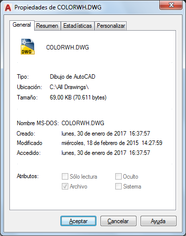

Muestra información de solo lectura sobre el archivo de dibujo, la cual se deriva del sistema operativo.
PROPSDIB (comando) Buscar
Se muestran las siguientes opciones.
Muestra el icono y el nombre del archivo.
Muestra el tipo, la ubicación y el tamaño del archivo.
Muestra el nombre en MS-DOS, la fecha de creación del archivo, así como la fecha y hora en que se modificó y en que se accedió a él por última vez.
Muestra los atributos de archivos del sistema. Estos valores se pueden modificar desde el Explorador de Windows.
Indica que el archivo es de sólo lectura; no se puede modificar ni suprimir accidentalmente.
Indica que el archivo debe archivarse. Este parámetro se utiliza para determinar de qué archivos se debe crear una copia de seguridad.
Indica que el archivo está oculto; no se puede ver ni utilizar a menos que se conozca su nombre.
Indica que el archivo es un archivo del sistema. Un dibujo no puede tener establecido el atributo Sistema.
