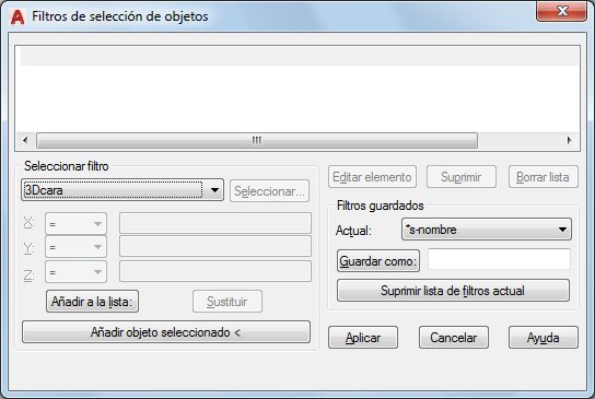

Selecciona, edita y asigna nombres a los filtros para designar objetos.
FILTRO (comando)
Se muestran las siguientes opciones.
Muestra una lista de las propiedades que componen el filtro actual. El filtro actual es el que seleccione en Actual en el área Filtros guardados.
Añade propiedades de filtros al filtro actual.
Enumera los tipos de objetos que se pueden filtrar y los operadores lógicos (AND, OR, XOR y NOT) para agrupar las expresiones de filtros.
Si utiliza operadores lógicos, asegúrese de que los ha combinado y compensado correctamente en la lista de filtros. El número de operandos que pueden incluirse depende de la operación.
Operadores lógicos |
Operador inicial |
Encierra |
Operador final |
AND inicial |
Uno o más operandos |
AND final |
OR inicial |
OR final |
XOR inicial |
Dos operandos |
XOR final |
NOT inicial |
Un operando |
NOT final |
Por ejemplo, el siguiente filtro selecciona todos los círculos excepto los que tienen un radio mayor o igual que 1.0:
Objeto=Círculo
**Inicio NOT
Radio del círculo>= 1.00
**Fin NOT
Define parámetros de filtro adicionales según el objeto. Por ejemplo, si selecciona Inicio de línea, puede indicar los valores de las coordenadas X, Y y Z que desea filtrar.
En los parámetros de filtro, puede utilizar operadores relativos, como < (menor que) o > (mayor que). Por ejemplo, el siguiente filtro designa todos los círculos cuyo centro sea mayor o igual que 1,1,0 y un radio mayor o igual que 1:
Objeto=Círculo
Centro del círculo X >= 1.0000 Y >= 1.0000 Z >= 0.0000
Radio del círculo>= 1.0000
Muestra un cuadro de diálogo con una lista de todos los elementos del tipo especificado que contiene el dibujo. Seleccione los elementos que desee filtrar. Por ejemplo, si selecciona el color del tipo de objeto, Seleccionar muestra una lista de colores para elegir para el filtro.
Añade a la lista de filtros la propiedad actual de Seleccionar filtro. Las propiedades de filtro que añada al filtro sin nombre permanecen disponibles durante la sesión actual de trabajo, a menos que los suprima de forma manual.
Sustituye la propiedad de filtro seleccionada en la lista de propiedades de filtro por la propiedad mostrada en Seleccionar filtro.
Añade a la lista de filtros un objeto designado en el dibujo.
Traslada la propiedad de filtro seleccionada al área Seleccionar filtro para su edición. El filtro editado sustituirá la propiedad del filtro seleccionado.
Suprime una propiedad de filtro seleccionada del filtro actual.
Elimina todas las propiedades enumeradas del filtro actual.
Muestra, almacena y suprime filtros.
Muestra filtros almacenados. Seleccione una lista de filtros para convertirla en la actual. El filtro guardado y la lista de propiedades se cargan desde el archivo por defecto, filter.nfl.
Guarda un filtro y la lista de propiedades. El filtro se guarda en el archivo filter.nfl. Los nombres pueden tener un máximo de 18 caracteres.
Borra un filtro y todas las propiedades desde el archivo de filtro por defecto.
Permite salir del cuadro de diálogo y muestra la solicitud Designe objetos, en la que se puede crear un conjunto de selección. El filtro actual se utiliza en los objetos seleccionados.
