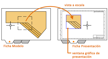

Actualización del tema: se han modificado partes del texto para aportar claridad. Las ventanas gráficas de presentación son objetos que muestran vistas del espacio modelo. Puede crear y colocarlas en el espacio papel de una presentación, además de ajustar su escala.
En cada presentación, puede crear una o varias ventanas gráficas de presentación. Cada ventana gráfica de presentación es como un monitor de televisión de un circuito cerrado de una vista del modelo con la escala y la orientación que especifique.
Crear ventanas gráficas de presentación
Al utilizar el comando VMULT para crear una nueva ventana gráfica de presentación, puede especificar la vista que desea visualizar en ella mediante uno de diversos métodos:

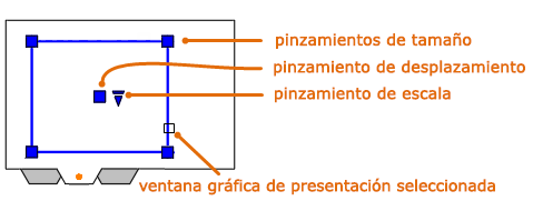

Modificar las ventanas gráficas de presentación
Después de crear una ventana gráfica de presentación, puede cambiar su tamaño y propiedades, además de su escala, y desplazarla según sea necesario.
Nota: Debido a que son objetos, también puede utilizar los comandos de edición como, por ejemplo, COPIA, DESPLAZA y BORRA en las ventanas gráficas de presentación.
