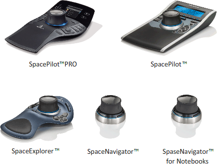

Se utiliza un ratón 3D de 3Dconnexion para cambiar la orientación y navegar por la vista de un modelo. El dispositivo cuenta con un cabezal de mando sensible a la presión diseñado para moverse en todas las direcciones. Pulse, tire, gire o incline el cabezal para manipular la vista actual.
Cuando se produce un cambio de vista con el ratón 3D de 3Dconnexion, se cambia la orientación de la herramienta ViewCube para reflejar la vista actual. Es posible cambiar el comportamiento del ratón 3D de 3Dconnexion desde la barra de navegación.
