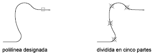

La figura muestra un arco dividido en cinco partes iguales usando un bloque que consiste en una elipse orientada de forma vertical.
