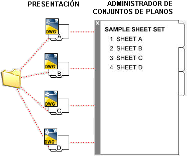

Puede administrar varios dibujos como conjuntos de planos con el Administrador de conjuntos de planos:
- Un plano es una presentación seleccionada de un archivo de dibujo. Cualquier presentación de un dibujo se puede importar en un conjunto de planos como un plano numerado.
- Un conjunto de planos es una recopilación organizada y guardada de planos de varios archivos de dibujo. Los conjuntos de planos se pueden gestionar, transferir, publicar y archivar como una unidad.

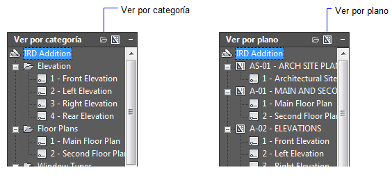

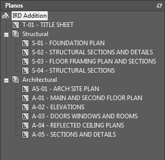

 La ficha Lista de planos permite organizar los planos en colecciones denominadas subconjuntos. Por su parte, la ficha Vistas de plano permite organizar las vistas en colecciones denominadas categorías.
- Los subconjuntos de planos se suelen asociar con disciplinas como la arquitectura o el diseño mecánico. Por ejemplo, en arquitectura se podría utilizar un subconjunto llamado Estructural y en diseño mecánico uno denominado Sujeciones estándar. En algunos casos puede resultar útil la creación de subconjuntos asociados con un estado de revisión o finalización. Se pueden anidar subconjuntos en otros subconjuntos cuando sea necesario. Una vez creados o importados los planos o subconjuntos, puede reorganizarlos arrastrándolos en la vista en árbol.
- Las categorías de vista suelen estar asociadas con una función. Por ejemplo, en arquitectura se podría utilizar una categoría de vista llamada Alzados y en diseño mecánico una denominada Descompuestas. Puede mostrar vistas por categorías o por el plano en el que se encuentran. Puede anidar categorías en otras categorías cuando sea necesario. Para mover una vista a una categoría distinta, arrástrela en la vista en árbol o utilice la opción del menú contextual Definir categoría.
