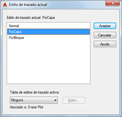

Especifica el estilo de trazado para los objetos nuevos.
ESTILOTRAZ (comando) Buscar
Se muestran las siguientes opciones.
Muestra el estilo de trazado actual.
Muestra los estilos de trazado disponibles que se pueden asignar a un objeto, incluido el estilo de trazado por defecto, NORMAL. Un estilo de trazado es un conjunto de valores que anulan a los del color, simulación de color, escala de grises, asignaciones de plumillas, filtrado, tipo de línea, grosor de línea, estilos finales, unir estilos, estilos de relleno.
Establece la tabla de estilos de trazado asociada a la presentación actual. Una tabla de estilos de trazado es una colección de definiciones de estilos de trazado.
Muestra el Editor de tablas de estilos de trazado, en el que se pueden modificar los estilos de trazado en la tabla de estilos de trazado.
Muestra la ficha (ficha Modelo o de presentación) a la que está asociada la tabla de estilos de trazado.
