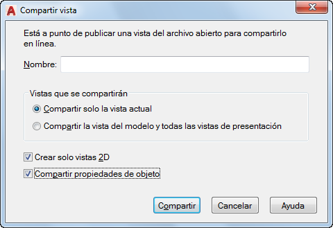

Permite definir las opciones para la creación de una vista compartida.
COMPARTIRVISTA (comando) Buscar
Se muestran las siguientes opciones.
Permite asignar un nombre a la vista compartida. El nombre puede tener hasta 255 caracteres e incluir letras, números, espacios en blanco y cualquier carácter especial que no se utilice en el sistema operativo ni en el programa para otros fines.
Permite publicar una representación del espacio actual o el dibujo completo para verlo y compartirlo en línea. Esto facilita la comunicación y la colaboración con los participantes sin necesidad de compartir los archivos DWG de origen.
Permite publicar la extensión no bloqueada del espacio modelo o la presentación actual.
Permite publicar la extensión no bloqueada del espacio modelo y todas las presentaciones.
Limita la creación de vistas a solo objetos 2D.
Determina si se extraerán las propiedades de objeto. Si se activa esta opción, el proceso de extracción tardará más tiempo en completarse, pero los objetos se pueden seleccionar a continuación en el visor para sus propiedades asociadas.
Inicia un proceso en segundo plano para extraer datos de objetos a fin de cargarlos en una ubicación temporal en la nube para visualizarlos y compartirlos.
