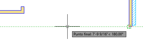

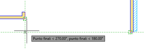

Utilice el rastreo de referencia a objetos para rastrear un punto a lo largo de rutas de alineación basadas en puntos de referencia a objetos. Las rutas de alineación pueden ser horizontales, verticales o paralelas, o establecer en un ángulo de rastreo polar predefinido.
Los puntos adquiridos muestran un pequeño signo más (+).
