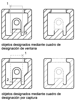

Especifique esquinas opuestas para definir un área rectangular. El fondo del área cambia de color y se vuelve transparente. La dirección hacia la que arrastra el cursor desde el primer punto hasta la esquina opuesta determina los objetos que se seleccionar.
Con la selección por ventana, normalmente el objeto debe estar por completo dentro del área de selección rectangular. Sin embargo, si un objeto con un tipo de línea discontinuo (a trazos) solo está parcialmente visible en la ventana gráfica y todos los vectores visibles del tipo de línea se pueden incluir en la ventana de selección, se selecciona todo el objeto.

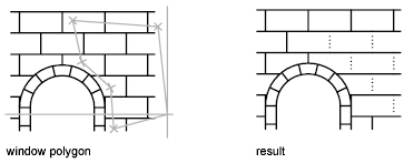

Especifique puntos para definir un área de forma irregular. Utilice la selección por polígono de ventana para designar los objetos que se encuentran completamente dentro del área de selección. Utilice la selección por polígono de captura para designar los objetos que se encuentran dentro del área de selección o que la cruzan.

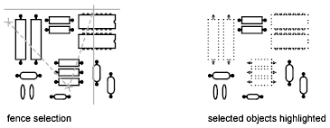

En un dibujo complejo, utilice un borde de selección. Un borde de selección presenta un aspecto similar a una polilínea y solo selecciona los objetos que atraviesa. En la ilustración de un circuito impreso, se muestra un borde que seleccione varios componentes.
