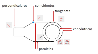

Puede aplicar restricciones geométricas para asociar objetos geométricos 2D, o especificar una ubicación o un ángulo fijos.
Por ejemplo, es posible hacer que una línea siempre sea perpendicular a otra línea, que un arco y un círculo siempre tengan el mismo centro o que una línea siempre sea tangente a un arco.

En algunos casos, es importante tener en cuenta el orden de selección de los objetos al aplicar una restricción. Normalmente, el segundo objeto seleccionado se ajusta al primer objeto. Por ejemplo, al aplicar una restricción perpendicular, el segundo objeto seleccionado se ajusta para volverse perpendicular al primero.
Con algunas restricciones, pueden especificarse puntos de restricción en los objetos en lugar de especificar los propios objetos. Los puntos de restricción en objetos son similares a las referencias a objetos, pero las ubicaciones se limitan a puntos finales, puntos medios, centros y puntos de inserción. Por ejemplo, la restricción de coincidencia puede restringir la ubicación del punto final de una línea hasta el punto final de otra línea.
