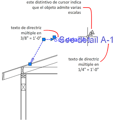

La siguiente ilustración muestra una directriz múltiple que tiene dos escalas de objeto asignadas.
