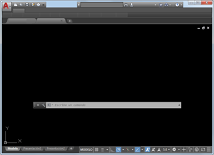

Cambie la posición y la visualización de la ventana de comandos para que se ajusten a su forma de trabajar.

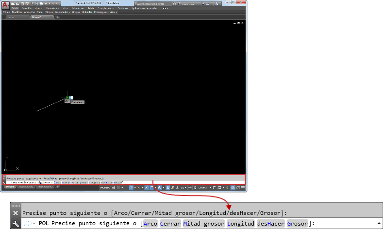

Una ventana de comandos fijada tiene la misma anchura que la ventana de la aplicación. Se muestra en una ubicación fija por encima o por debajo del área de dibujo.
Puede desanclar una ventana de comandos haciendo doble clic en ella. Puede anclarla arrastrándola al borde superior o inferior del área de dibujo.
La ventana de comandos está fijada por defecto en determinados sistemas operativos y temas de Windows.

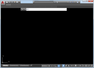

Si la ventana de comandos no está fija ni anclada, es flotante.
Puede desplazar una ventana de comandos flotante a cualquier lugar de la pantalla, ajustar su anchura y altura, y aumentar su transparencia.
Si se mueve o cambia de tamaño la ventana de la aplicación, la ventana de comandos anclada mantiene su posición relativa.
Puede cambiar el tamaño de la ventana de comandos verticalmente arrastrando la barra de división, que se encuentra en la parte superior o inferior de la ventana. Cambie el tamaño de la ventana horizontalmente arrastrando el borde izquierdo o derecho.
Para ocultar y volver a mostrar la ventana de comando, pulse CTRL + 9 o utilice la cinta de opciones. Al ocultar la ventana de comandos, puede seguir introduciendo comandos en la información de herramientas de entrada dinámica. Sin embargo, algunos comandos y variables de sistema devuelven valores en la ventana de comando, por lo que es posible que en esos casos desee mostrarla de nuevo.
