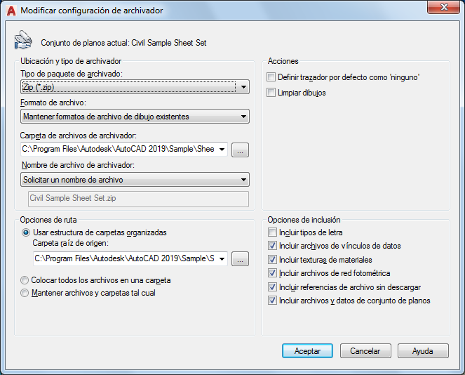

Cambia las rutas, formatos por defecto, organización y otros parámetros para un paquete de conjunto de planos archivado.
ARCHIVAR (comando) Buscar: Modificar configuración de archivador
Se muestran las siguientes opciones.
Especifica el tipo de paquete de archivador creado y su ubicación.
Especifica el tipo de paquete de archivado creado.
Establece el formato del archivo al que se convertirán todos los dibujos incluidos en el paquete de archivado. Puede seleccionar un formato de archivo de dibujo en la lista desplegable.
Especifica la ubicación en la que se va a crear el paquete de archivado. Para especificar una ubicación nueva, haga clic en Examinar y desplácese hasta la ubicación que desee.
Si este campo se deja vacío, el archivo de archivador se crea en la carpeta que contiene el archivo de datos de conjunto de planos (DST).
Especifica el método para asignar un nombre al paquete de archivado. Muestra el nombre de archivo por defecto del paquete de archivado. Esta opción no está disponible si el tipo de paquete de archivado se ha definido como Carpeta.
Proporciona opciones para el archivado.
Duplica la estructura de carpetas de los archivos que se van a transferir. La carpeta raíz es la carpeta de nivel superior de un árbol de carpetas jerárquico.
Deben tenerse en cuenta las siguientes consideraciones:
Esta opción no está disponible si el paquete de archivado se guarda en una ubicación de Internet.
Define la carpeta raíz de origen para las rutas relativas de los archivos dependientes de un dibujo, como las referencias externas. Esta opción establece la carpeta raíz de origen de la opción Usar estructura de carpetas organizadas.
La carpeta raíz de origen también contiene el archivo de datos de conjunto de planos (DST) cuando se archiva un conjunto de planos.
Todos los archivos se instalan en una única carpeta de destino especificada al crear el paquete de archivado.
Mantiene la estructura de carpetas de todos los archivos incluidos en el paquete de archivado. Esta opción no está disponible si el paquete de archivado se guarda en una ubicación de Internet.
Especifica las acciones aplicables al paquete de archivador.
Cambia el ajuste de la impresora o el trazador en el paquete de archivado a Ninguno.
Realiza una operación de limpieza en cada uno de los dibujos especificados para reducir el tamaño del archivo, si es posible.
Especifica las diversas opciones disponibles con el paquete de archivador.
Incluye los archivos de tipo de letra asociados (TXT y SHX) con el paquete de archivado.
Añade archivos externos a los que hace referencia un vínculo de datos al paquete de transferencia.
Incluye texturas con materiales enlazados a objetos o caras.
Incluye archivos de red fotométrica asociados a luces de red del dibujo.
Incluye todas las referencias a archivos externos sin descargar. Las referencias a archivos externos sin descargar se muestran en el Árbol de archivos y la Tabla de archivos y se incluyen en la categoría correspondiente.
Incluye el archivo de datos de conjunto de planos (DST), archivos de dibujo de bloque de rótulo, archivos de dibujo de bloque de llamada y archivos de plantilla de dibujo (DWT) con el paquete de archivado.
