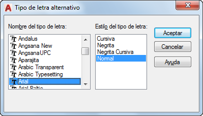

También se puede definir la ubicación del archivo de tipo de letra alternativo mediante la variable de sistema FONTALT.
Si no se especifica un tipo de letra alternativo, cuando se abre un dibujo con tipos de letra que no se pueden encontrar, aparece un cuadro de diálogo que permite especificar el tipo de letra que se debe usar para cada tipo de letra no encontrado.
Se muestran las siguientes opciones.
Muestra el nombre de familia del tipo de letra de todos los tipos TrueType registrados y todos los tipos SHX de la carpeta Fonts.
Indica el formato de carácter del tipo de letra, por ejemplo, cursiva, negrita o regular. Si el tipo de letra que falta es Tipo de letra grande, esta opción cambia a Tipo de letra grande y muestra todos los archivos de tipos de letra grandes en idiomas asiáticos disponibles.
