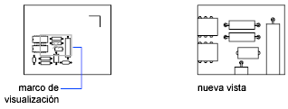

Se aplica encuadre y zoom en un marco de visualización rectangular. El marco de visualización representa la vista, que puede reducirse o ampliarse y moverse en torno al dibujo. Al cambiar la posición y el tamaño del marco de visualización se realiza una operación de encuadre o de ampliación/reducción para rellenar la ventana gráfica con la vista del marco de visualización. No está disponible en una proyección en perspectiva.

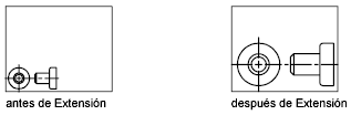

Se aplica zoom para mostrar la extensión máxima de todos los objetos.
Se calcula la extensión de cada objeto del modelo para determinar cómo éste debe llenar la ventana.

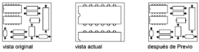

El zoom muestra la vista previa. Es posible restablecer hasta 10 vistas anteriores.
