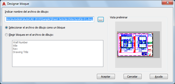

Añade un nuevo bloque de rótulo o bloques de llamada para su uso en el conjunto de planos actual.
CONJUNTOPLANOS (comando) Buscar
Se muestran las siguientes opciones.
Especifica la ruta y el nombre del archivo de dibujo (DWG), o el nombre y la ruta del archivo de plantilla de dibujo (DWT) que se utilizará como origen de una definición de bloque.
Utiliza todo el archivo de dibujo o el archivo de plantilla de dibujo especificado como definición de bloque.
Utiliza una definición de bloque designada del archivo de dibujo o el archivo de plantilla de dibujo seleccionado.
Muestra una imagen preliminar cuando se selecciona un único bloque.
