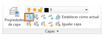

Además del Administrador de propiedades de capa, puede acceder a las herramientas de capa en el grupo Capas de la ficha Inicio de la cinta de opciones.
Por ejemplo, el botón Desactivar desactiva las capas de los objetos que seleccione.

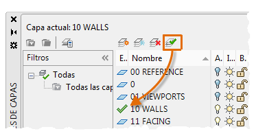

Todos los objetos nuevos se dibujan en la capa actual. La marca de verificación de color verde en el Administrador de propiedades de capa indica la capa actual.
