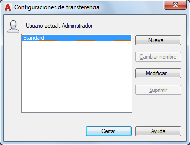

Crea, modifica y suprime configuraciones de transferencia.
ETRANSMIT (comando) Buscar
Se muestran las siguientes opciones.
Muestra las configuraciones de transferencia.
Crea una nueva configuración de transferencia.
Renombra la configuración de transferencia resaltada actualmente.
Abre el cuadro de diálogo Modificar configuración de transferencia, que permite especificar opciones para el paquete de transferencia.
Elimina la configuración de transferencia resaltada actualmente.
En el contexto de un conjunto de planos, abre un cuadro de diálogo de selección de archivos estándar que permite acceder a un archivo de datos de conjunto de planos (DST). A continuación aparece el cuadro de diálogo Importar configuraciones de transferencia, en el que se pueden precisar las configuraciones de transferencia que se desea importar.
