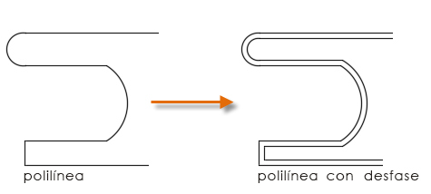

Por ejemplo, si desfasa un círculo o un arco, se crea un círculo o un arco mayor o menor en función del lado que especifique para realizar el desfase. Si aplica desfase a una polilínea, el resultado es una polilínea paralela a la original.

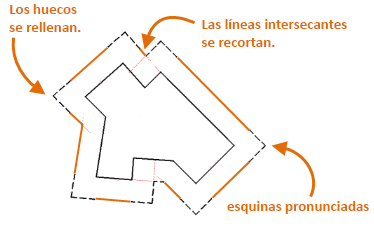

Utilice DESFASE para desfasar la mayoría de los objetos geométricos. Las polilíneas y las splines se recortan automáticamente si la distancia de desfase supera la distancia permitida.
El desfase de splines y polilíneas puede generar resultados complejos.
Los segmentos de polilínea se pueden recortar o suprimir en algunos casos y alargarse para rellenar huecos en otros.
La variable de sistema OFFSETGAPTYPE determina si las esquinas alargadas son nítidas, empalmadas o achaflanadas.
