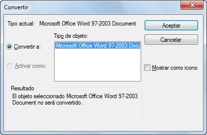

Permite especificar una aplicación de origen distinta para un objeto incrustado.
Haga clic con el botón derecho del ratón en un objeto incrustado y haga clic en OLE
Convertir.
Se muestran las siguientes opciones.
Muestra el tipo de objeto que está convirtiendo o activando.
Muestra una lista de tipos de objeto disponibles. Si selecciona Entidades de AutoCAD, un texto se convierte en un objeto de texto de líneas múltiples (textoM), una hoja de cálculo se convierte en un objeto de tabla y un archivo de mapa de bits se convierte en un objeto de imagen.
Convierte el objeto incrustado al tipo precisado en Tipo de objeto.
Abre el objeto incrustado como el tipo seleccionado en Tipo de objeto, pero devuelve el objeto a su tipo actual después de modificarlo.
Muestra el icono de la aplicación de origen en el dibujo. Al hacer doble clic en el icono se muestra la información vinculada o incrustada.
Muestra el cuadro de diálogo Cambiar icono. Esta opción sólo se encuentra disponible si se ha seleccionado Como icono.
Describe el resultado de las opciones seleccionadas.
