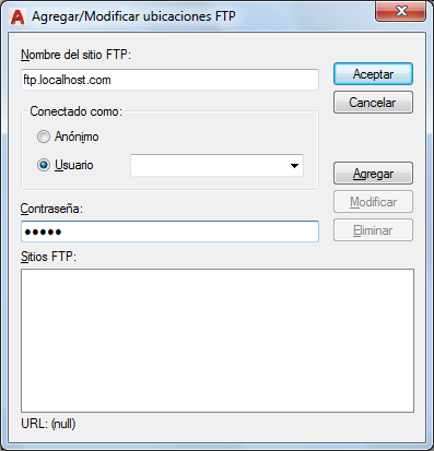

Define los sitios FTP que se pueden examinar en los cuadros de diálogo de selección de archivos estándar.
ABRE (comando) Buscar
Para buscar en los sitios que agregue, seleccione FTP de la lista de ubicaciones del cuadro de diálogo.
Para acceder al cuadro de diálogo Agregar/Modificar ubicaciones FTP desde un cuadro de diálogo de selección de archivos estándar, seleccione Herramientas
Agregar/Modificar ubicaciones FTP.
Aparecen las siguientes opciones.
Permite especificar el nombre del sitio de la ubicación FTP (por ejemplo ftp.autodesk.com).
Determina si la conexión con el sitio FTP se establece como usuario anónimo o con un nombre de usuario concreto.
Permite conectarse al sitio FTP como un usuario anónimo. Si el sitio FTP no admite la conexión de usuarios anónimos, seleccione Usuario y elija un nombre de usuario válido.
Permite conectarse con el sitio FTP mediante el nombre de usuario especificado.
Determina la contraseña que se debe utilizar para establecer conexión con el sitio FTP.
Añade un sitio FTP nuevo a la lista de ubicaciones FTP disponibles en el cuadro de diálogo de selección de archivos estándar.
Modifica el sitio FTP seleccionado para utilizar el nombre de sitio, el nombre de conexión y la contraseña especificados.
Elimina el sitio FTP seleccionado de la lista de ubicaciones FTP disponibles en el cuadro de diálogo de selección de archivos estándar.
Indica los sitios FTP disponibles en la lista de ubicaciones de todos los cuadros de diálogo de selección de archivos estándar.
Muestra el URL (Uniform Resource Locator, Localizador uniforme de recursos) del sitio FTP seleccionado.
