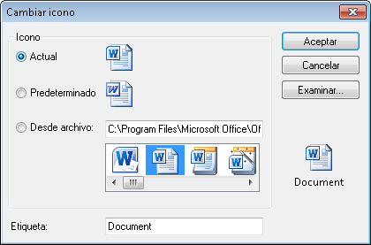

Se muestran las siguientes opciones.
Especifica un icono para representar un objeto incrustado o vinculado.
Indica el icono seleccionado actualmente.
Indica el icono por defecto de la aplicación de origen.
Especifica un icono de un archivo (entre los tipos válidos se incluyen EXE, DLL e ICO).
Designa un título para el icono. Se muestra el tipo de archivo, a menos que se especifique lo contrario.
Muestra el cuadro de diálogo Examinar (un cuadro de diálogo de selección de archivos estándar), en el que podrá seleccionar un icono desde un archivo.
