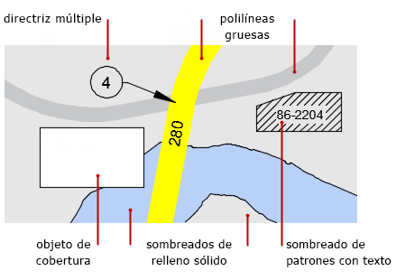

Se pueden controlar los objetos solapados que cubren un área como, por ejemplo, los objetos con grandes grosores de línea, sombreados y rellenos, anotaciones, imágenes y polilíneas gruesas. Por ejemplo, el siguiente mapa incluye diferentes tipos de objetos que se solapan. Por supuesto, el orden en el que se muestran y trazan los objetos es importante.
En general, es recomendable mostrar y trazar objetos de anotación delante de otros objetos, con los rellenos y los sombreados detrás. Los objetos de cobertura se han diseñado para proporcionar un área en blanco para añadir texto sin modificar los objetos que se encuentran debajo.
