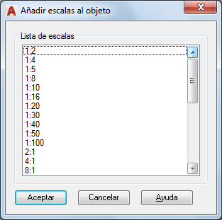

Añade una nueva escala al objeto anotativo seleccionado.
Aparece la siguiente opción.
Muestra la lista de escalas que se pueden añadir al objeto anotativo seleccionado.
Es posible seleccionar varias escalas manteniendo pulsada la tecla Mayús o Ctrl mientras se seleccionan las escalas.
Utilice el comando EDITARLISTAESCALAS para añadir escalas personalizadas a esta lista.
