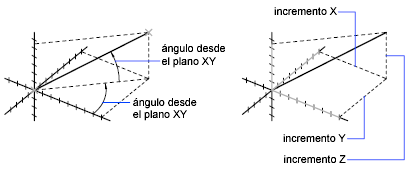

Puede extraer información geométrica de ubicaciones de puntos de objetos en un dibujo.
El comando DIST proporciona información geométrica sobre la relación entre los puntos, como
Utilice el comando ID para confirmar las coordenadas X, Y y Z de un punto especificado.
