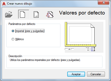

Valores por defecto crea un dibujo nuevo utilizando los parámetros imperiales o métricos por defecto. Utilizar una plantilla permite crear un dibujo nuevo mediante los parámetros definidos en la plantilla de dibujo que se seleccione. Utilizar un asistente crea un dibujo nuevo mediante los parámetros que se especifiquen en los asistentes Configuración rápida o Configuración avanzada. (La primera opción, Abrir un dibujo, no estará disponible desde el comando NUEVO. Para abrir un dibujo existente, utilice el comando ABRE).
Se muestran las siguientes opciones.
Genera un dibujo en blanco con parámetros métricos o imperiales por defecto (variable de sistema MEASUREINIT). Se puede modificar el sistema de medida de un dibujo proporcionado mediante la variable de sistema MEASUREMENT. El dibujo Drawing1.dwg que se abre al iniciar el programa se empieza desde cero.
Inicia un dibujo nuevo basado en el sistema de medición imperial. El contorno del dibujo por defecto (los límites de la rejilla) es 12 por 9 pulgadas.
Inicia un dibujo nuevo conforme al sistema de medición métrico. El contorno del dibujo por defecto (los límites de la rejilla) es 429 por 297 milímetros.
Muestra una descripción del parámetro de medida seleccionado.

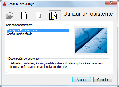

Genera un dibujo utilizando una guía por pasos. Se puede elegir entre dos asistentes: Configuración rápida y Configuración avanzada.
Muestra el asistente Configuración rápida, en el que se pueden precisar las unidades y el área del nuevo dibujo. El asistente Configuración rápida también cambia parámetros, tales como la altura del texto y la distancia de resolución hasta una escala apropiada.
Muestra el asistente Configuración avanzada, en el que se pueden precisar las unidades, el ángulo, la medida del ángulo, la dirección del ángulo y el área del nuevo dibujo. El asistente Configuración avanzada también cambia parámetros, como la altura del texto y la distancia de resolución, hasta una escala adecuada.
Muestra una descripción del asistente seleccionado.
