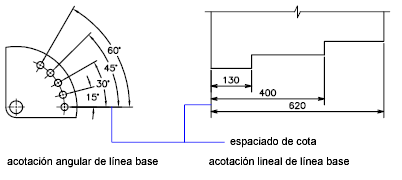

Pueden controlarse las propiedades de las líneas de cota incluyendo el color, el grosor de línea y el espaciado.
 Son muchos los aspectos de las líneas de cota que se pueden controlar. Es posible:
- Especificar el color y el grosor de línea del efecto visual y la impresión
- Suprimir la línea de cota o, si la línea de cota queda interrumpida por un texto, una o ambas partes
- Controlar el espaciado entre líneas de cota sucesivas en las cotas de línea base
- Controlar la distancia en la que la línea de cota debe superar las líneas de referencia en los extremos de cota oblicuos gruesos (trazos oblicuos)
