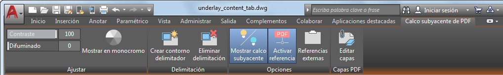

Muestra opciones de edición de calcos subyacentes de PDF.
Se muestran las siguientes opciones.
Al seleccionar un calco subyacente de PDF, la ficha contextual de PDF aparece en la cinta de opciones.
Controla el contraste y el efecto de difuminado del calco subyacente.
Controla el aspecto de las líneas. Cuánto mayor sea el valor, más claras aparecerán las líneas en el calco subyacente.
Muestra el calco subyacente en blanco y negro.
Suprime el contorno delimitador anterior (en caso de haber alguno) y crea uno nuevo.
Suprime el contorno delimitador.
Muestra u oculta el calco subyacente.
Determina si se activa la referencia a objetos en la geometría del calco subyacente.
