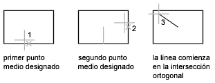

Puede utilizar el método de rastreo siempre que se solicite un punto. La intersección ortogonal utiliza el dispositivo señalador para designar un punto mediante el desfase vertical y horizontal a partir de una serie de puntos temporales. Cuando se inicia el rastreo y se designa un punto de referencia inicial, el siguiente punto de referencia está restringido a un camino que se extiende vertical u horizontalmente desde ese punto. La dirección del desfase se indica mediante la línea de banda elástica. La dirección del desfase se cambia desplazando el cursor a través del punto de referencia. Es posible efectuar una intersección ortogonal con tantos puntos como sea necesario. Normalmente, la intersección ortogonal se utiliza en combinación con los métodos de referencia a objetos o introducción directa de distancia.
Por ejemplo, se puede utilizar la intersección ortogonal para encontrar el punto central de un rectángulo sin utilizar líneas auxiliares. Inicie la intersección ortogonal y designe el punto medio de una línea horizontal. Arrastre le cursor en vertical y designe el punto medio de una línea vertical (2). Pulse Intro para aceptar el punto (3) en el centro del rectángulo.

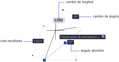

Cuando la entrada de cota se activa para informaciones de herramientas dinámicas, la información de herramientas muestra valores de distancia y ángulo cuando un comando solicita un segundo punto. Los valores de la información de herramientas de cota cambian a medida que se mueve el cursor. Pulse Tab para ir hasta el valor que desea modificar. La entrada de cota está disponible para los comandos ARCO, CIRCULO, ELIPSE, LINEA y POL.
Cuando utilice pinzamientos para editar un objeto, la información de herramientas de entrada de cota podrá mostrar la siguiente información:
Si es demasiada Información, utilice los parámetros de entrada de cota para que sólo muestren la información que desea ver.
Cuando utilice pinzamientos para estirar objetos o cuando cree nuevos objetos, la entrada de cota mostrará sólo los ángulos agudos: todos los ángulos se mostrarán como de 180 grados o inferiores. Por tanto, un ángulo de 270 grados se mostrará como uno de 90 grados, independientemente del parámetro de la variable de sistema ANGDIR. Los ángulos especificados cuando se crean nuevos objetos confían en la ubicación del cursor para determinar la dirección positiva del ángulo.
