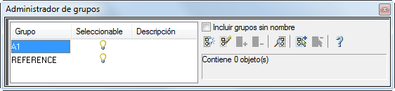

Abre el Administrador de grupos original.
Los grupos representan una forma sencilla de combinar elementos de dibujo que es necesario manipular como una unidad.
Se muestran las siguientes opciones.
Muestra los nombres de los grupos existentes. Los nombres de los grupos pueden tener una longitud de hasta 31 caracteres y contener letras, dígitos y los caracteres especiales símbolo de dólar ($), guión (-) y carácter de subrayado (_), pero no espacios. Los caracteres del nombre pasarán a mayúsculas.
Cuando se ha seleccionado Incluir grupos sin nombre, esta lista incluirá los nombres por defecto asignados a los grupos sin nombre (*A1, *A2 y así sucesivamente).
Determina si se puede seleccionar un grupo. Cuando un grupo es seleccionable, al designar uno de los objetos del grupo se designa el grupo entero. No se seleccionan objetos en capas bloqueadas o inutilizadas.
Cuando un grupo no es seleccionable, el icono en forma de bombilla no está disponible y al seleccionar un único miembro del grupo se selecciona sólo ese objeto. Cuando la variable de sistema PICKSTYLE se establece en 0, ningún grupo es seleccionable.
Describe el grupo designado. Se pueden escribir descripciones en cualquier momento; Seleccione el nombre de grupo y, a continuación, haga clic en la columna Descripción.
Especifica si se incluyen grupos sin nombre. Cuando esta opción está desactivada, sólo se visualizan grupos guardados.
Crea un grupo nuevo formado por objetos que se han designado. Al hacer clic en Crear grupo, el cursor se sitúa en la columna de grupo para que pueda escribir el nombre que desee.
Elimina el grupo designado de la lista del Administrador de grupos y la asociación de objetos del grupo.
Añade los objetos designados al grupo seleccionado en Grupo.
Elimina los objetos designados del grupo seleccionado en Grupo. Para poder utilizar esta opción, la función Seleccionable debe estar desactivada.
Muestra el cuadro de diálogo Administrador de grupos: Detalles. Este cuadro de diálogo enumera todos los nombres de grupo creados en Grupo. Seleccione un nombre para mostrar el número de objetos del grupo y la descripción del grupo.
Designa todos los objetos de un grupo determinado. Para designar los objetos de un grupo, seleccione el nombre de grupo y haga clic en Grupo.
Elimina un determinado grupo de un conjunto de designación. Si se designan varios grupos, se puede eliminar un grupo determinado del conjunto de selección designando el nombre de grupo en Grupo.
