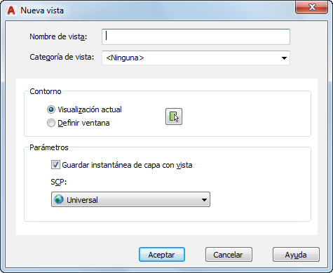

Guarda una nueva vista guardada a partir de lo que se muestra en la ventana gráfica actual o mediante la definición de una ventana rectangular.
VISTA (comando) Buscar: Nuevo
Se muestran las siguientes opciones.
Precisa el nombre de la vista.
Precisa una categoría para la vista guardada.
Define el área del dibujo que se asigna a las vistas guardadas.
Utiliza la visualización actual como vista nueva.
Utiliza una ventana como nueva vista, que se define en el área de dibujo precisando dos esquinas opuestas.
Cierra temporalmente los cuadros de diálogo Nueva vista y Administrador de vistas para permitir el uso del dispositivo señalador para definir las esquinas opuestas de la ventana Nueva vista.
Proporciona opciones para almacenar los ajustes con la vista guardada.
Almacena los ajustes de visibilidad de la capa actual con la nueva vista guardada.
Para las vistas modelo y de presentación, precisa un SCP que se guarda con la nueva vista.
