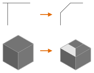

Un chaflán o bisel conecta dos objetos con una línea en ángulo en 2D o crea una cara en ángulo entre las caras adyacentes de un sólido 3D.
Puede crear un chaflán o un bisel mediante el comando CHAFLAN.

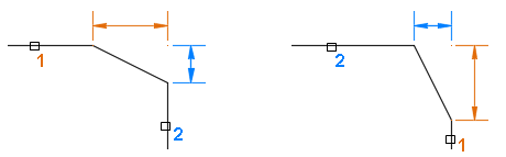

Se puede definir un chaflán o un bisel mediante uno de estos dos métodos: distancia o ángulo. El método actual para definir un chaflán o un bisel se establece con la opción Método.

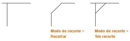

Por defecto, los objetos seleccionados para definir un chaflán o un bisel se recortan o alargan hasta el arco resultante. Puede utilizar la opción Recortar para determinar si se modifican o no los objetos seleccionados.
Si la opción Recortar está activada y se seleccionan dos segmentos de línea de una polilínea, el chaflán o el bisel añadidos se unen a la polilínea como un nuevo segmento de línea.
