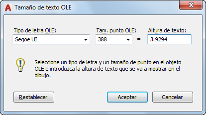

ESCALAOLE (comando)
La escala del objeto OLE se ajusta automáticamente para adaptarse al tamaño del texto.
Aparecen las siguientes opciones.
Muestra una lista de los tipos de letra utilizados en el objeto OLE.
Muestra una lista de los tamaños de punto disponibles para el tipo de letra seleccionado.
Define una altura de texto para el tipo de letra con el tamaño de punto seleccionado.
Restablece el tamaño que el objeto OLE tenía cuando se insertó en el dibujo.
