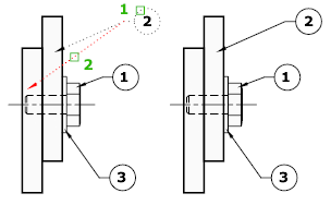

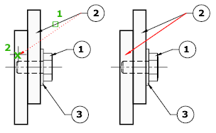

Añade una directriz a un objeto de directriz múltiple seleccionado. La nueva directriz se añade a la izquierda o la derecha de la directriz múltiple seleccionada, dependiendo de la ubicación del cursor.
Elimina una línea de directriz desde un objeto de directriz múltiple seleccionado.
Por ejemplo:
