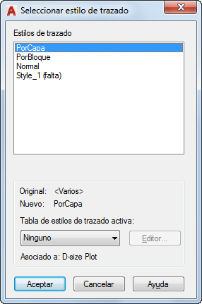

Especifica el estilo de trazado que se va a asignar.
ESTILOTRAZ (comando) Buscar
Se muestran las siguientes opciones.
Muestra los estilos de trazado disponibles, incluido el estilo de trazado por defecto NORMAL. Un estilo de trazado es un conjunto de parámetros de propiedades empleados en el trazado.
Muestra el estilo de trazado asignado originalmente.
Muestra el nuevo estilo de trazado que se va a asignar.
Establece la tabla de estilos de trazado enlazada al dibujo actual. Una tabla de estilos de trazado define los estilos de trazado.
Muestra el Editor de tablas de estilos de trazado.
Muestra la ficha (ficha Modelo o de presentación) a la que está asociada la tabla de estilos de trazado.
